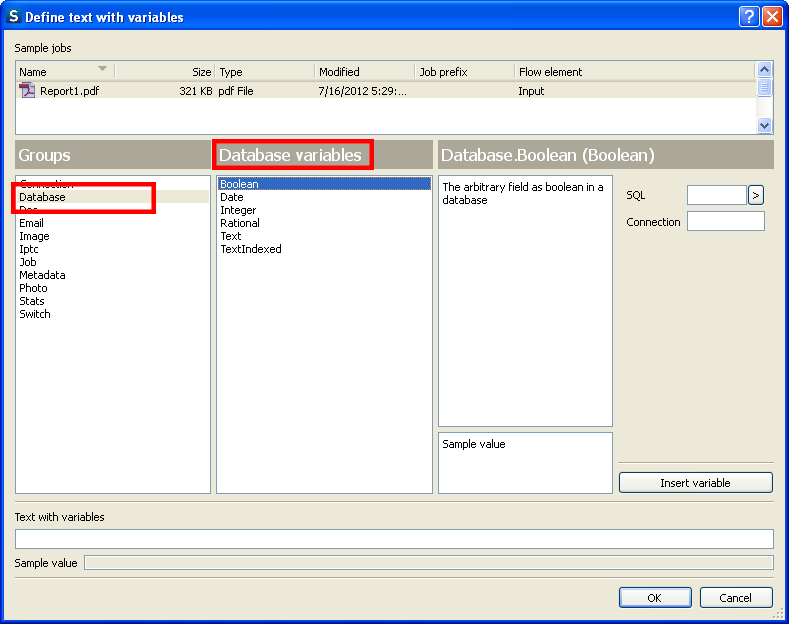

其访问方式也与其他变量相同,即通过 Switch 工具属性中的定义含变量的文本/条件进行使用。这些变量集中在单独的组中:"数据库"变量组(参阅屏幕截图)。
下表列出了可用的数据类型。
变量名称
数据类型
Database.Text
文本
Database.TextIndexed
文本已有索引
Database.Boolean
布尔
Database.Integer
整数
Database.Rational
有理数
Database.Date 日期

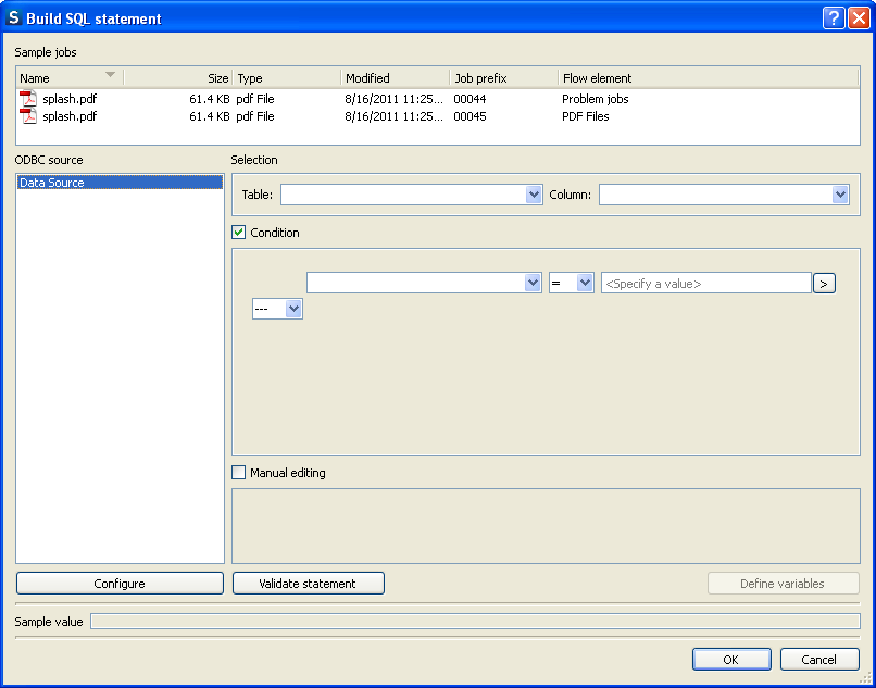

如何建立 SQL 语句?
在第一列中选择数据库组并在第二列中选择数据库类型之后,必须创建一个 SQL 语句。使用"建立 SQL 语句"对话框(参阅屏幕截图),可以创建 SELECT 语句,并从数据库获取合适的值。
提示: 建议使用样本工作,这样可以立即验证 SQL 语句是否有效和正确。
若要建立 SQL 语句,请按以下步骤操作:
  1. 单击 SQL 文本框旁边的 按钮,并选择建立 SQL 语句
  2. 选择数据源。
    1. 单击配置按钮。
    2. ODBC 数据源对话框中,从预定义的数据源列表中选择一个数据源(请参阅ODBC 数据源获取更多有关如何定义数据源的信息)。
  3. 表格下拉菜单中选择表格和列。
  4. 勾选条件复选框,在第一个菜单和第三个菜单中指定或选择条件,在中间的下拉菜单中选择比较运算符,并在最后的下拉菜单中选择 AND 或 OR 逻辑运算符。
  5. 或者,为选择多列、从任何其他表格中选择一列或不选择任何列,勾选手动编辑复选框并手动输入语句。
  6. 设置 SQL 语句之后,单击验证语句按钮检查查询是否有效。如果查询返回任何值或错误,则会显示在屏幕上。样本值菜单显示查询的样本值。如果查询返回多个值,则会以逗号分隔列在列表中。例如:"val11,val12,val21,val22..."。
  7. 单击确认按钮插入语句。
