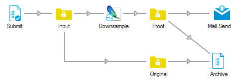

例如,考虑这样的流程:
以及以下配置详细信息:
提交被配置为记住一个子文件夹层级,这些子文件夹针对不同客户进行命名。
下取样被配置为生成传入图像文件的 JPEG 缩略图。
校样和原稿被配置为在层次结构位置路径底部添加其文件夹名称。
归档被配置为接受两个子文件夹等级。
那么,以下提交层次结构:
将导致此归档层次结构:
具体而言,在文件夹 Submit/CustomerA 中提交一个名为"File.tif"的文件,将形成两个归档文件(此外还有邮件发出的校样):
原稿"File.tif"将被放置在 Archive/CustomerA/Original 中。
下取样的副本"File.jpg"将被放置在 Archive/CustomerA/Proof中。
在文件夹 Submit/CustomerB 中自然提交文件,将在 Archive/CustomerB/... 结构中生成两个归档文件。
