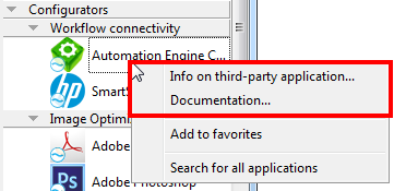

在配置程序模块获得许可之后,您将在流程元素窗格中看到一系列配置程序。配置程序包括在 Switch 安装程序中,如果下次更新中有更新的版本可用,它们将自动进行更新。
但是,很多第三方应用程序也有针对 Switch 的配置程序。有关完整列表,请访问https://www.enfocus.com/en/products/switch/partner-integrations-crossroads
若要与 Switch 一起使用这些配置程序,必须下载并安装。
请注意,您还必须(在运行 Switch 服务器的计算机上)激活第三方应用程序或获得相应许可。否则,流程元素窗格中可能显示配置程序(为灰色),但您不能进行使用。
Note: 在安装应用程序时,务必在安装期间关闭 Switch,或在之后重新启动 Switch。这对于 Switch 识别新安装的应用程序而言非常有必要。
