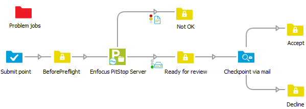

示例流程
在上面的示例中,工作是通过提交点提交的。这些工作使用 Enfocus PitStop Server 进行预检,并且基于预检结果移动到两个独立的文件夹。
预检成功的文件移入到准备审批文件夹元素并展示给客户以获得批准。其工作流程如下:
  1. 当工作到达准备审批文件夹,系统发送一条消息给客户(也就是通过邮件的检查点中收件人地址属性里填的的电子邮件地址)。见下文的示例邮件。
  2. 客户有机会审批工作(工作文件可以附加到电子邮件中)并且以指定格式回复包含工作 ID 和他选择的检查点动作(接受拒绝)的消息,参加下述回复示例。
  3. 一旦 Switch 收到了回复,在准备审批文件夹中的工作就会移动到相应的文件夹。
