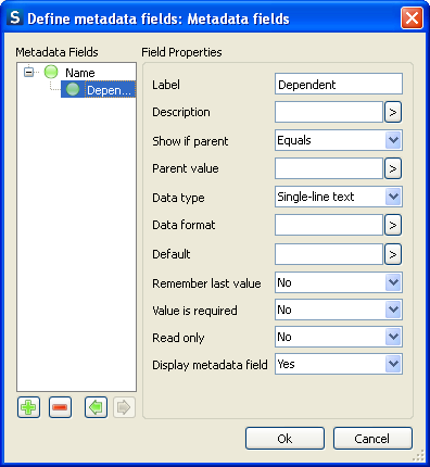

可编辑元数据域的属性编辑器允许用户创建域定义的有序列表(通过左边列表框下的按钮)。对于每个域定义,属性编辑器允许用户修改下表列出的属性(通过右边的编辑域和控件)。
属性
描述
标签
域前面显示的标签。
描述
用户在 Switch 网站门户中的标签或数据域上悬停鼠标时,此域的说明以工具提示形式显示。
若是父级则显示
在下拉菜单中,选择父级值与相关值的比较条件。可用选项如下:
  • 等于
  • 不等于
  • 包含
  • 不包含
  • 开始于
  • 未开始于
  • 符合
  • 不符合
父级值 父级域的值(字符串),子域依赖于此值。使用域列表中的箭头键设置依赖关系。
若您设置"若为父级则显示"属性为"符合",则常规表达式会被应用于所有父级值。

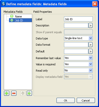

数据类型
域的数据类型:下拉列表(单行文本、密码、日期、数字、小时数和分钟数、否-是列表及下拉列表)。
数据格式
仅在"数据类型"为单行文本或数字时才可用。使用常规表达式对元数据域格式化。若为空则不设置任何特殊格式(单行文本和常规表达式)。
数据值 仅在"数据类型"为"下拉列表"时才可用。定义下拉列表(编辑多行文本、定义含变量的多行文本、定义脚本表达式、从数据集定义值及从 ODBC 数据源定义值)。
默认
域的默认值(单行文本、含变量的单行文本、含变量的条件及日期和脚本表达式)。
使用变量:
可用变量定义元数据域(含变量的单行文本及含变量的条件)的默认值。然而,大多数变量(如文档作者、页面高度及页数等)并不适用,因为需要的信息只在工作被提交给 Switch 服务器之后才可用。提交工作时,只有 Switch 变量组(如日期、流程名称及服务器名称等)内的变量才可用并且可以显示给用户。
某些示例:
  • [Job.Size] 作为默认值是无效的;使用 [Job.Size] 会导致系统显示"0 字节",因为工作提交给 Switch 服务器之前,工作的大小都是未知的。
  • [Switch.Date:TimeZone="UTC"] 是有效的并且可以显示当前的日期和时间(也就是您使用 Switch 网站门户提交文件的日期和时间)。
不匹配:
为防止"数据类型"为带有动态生成内容的下拉列表,默认值可能不会对应于某一列表项目。这种情况下,Switch 门户网站的"默认值"为空。
为防止"数据类型"格式和默认值的格式不匹配,Switch 会尝试强制格式化数据类型属性(例如数据类型是小时和分钟但是默认值是一个文本变量)。若强制格式化不成功,Switch 门户网站的"默认值"为空。
记住最后的数值
若设置为"是",将显示用户在这个域里输入的最新值。
为防止"数据类型"为带有动态生成内容的下拉列表,之前的值可能变得不相关。之前的值会被保存,这样我们就可以将这个值和列表里的内容进行比较。若保存的值匹配其中一个数据值,则显示该值。若保存的值不再显示在列表中,则不显示任何值。
需要数值 若设置为"是",用户必须输入一个不为空的值(仅在数据类型为字符串时才有用)。
只读 设置为"是"可以让域为只读。
