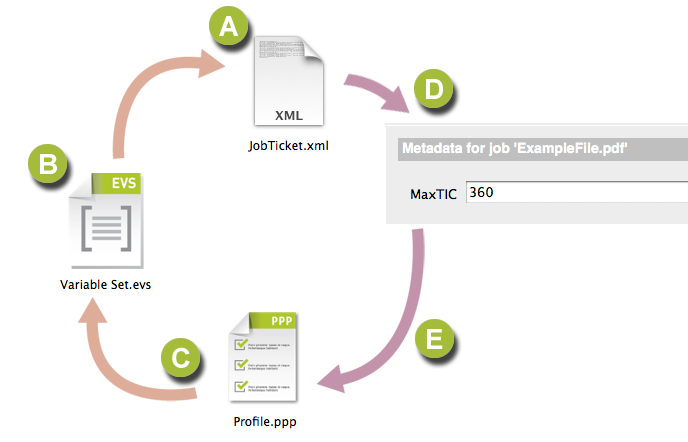

Para configurar SmartPreflight en Enfocus Connect, seguir estos pasos:
  1. Crear un Ticket de Trabajo (si aún no se tiene ninguno) y añadir un campo Metadatos para cada Variable que se desee usar (A). Por ejemplo: Campo Metadatos "MaxTIC". Consulte Propiedades de Ticket de Trabajo
  2. Crear o abrir Conjunto de Variables y definir las Variables que se desea usar en su Smart Preflight, usando el tipo "Ticket de Trabajo" (B). Por ejemplo: crear una Variable "CoberturaMaximaTinta", usando los metadatos "MaxTIC". Consulte Definir una Variable desde un Ticket de Trabajo
  3. Utilizar la(s) Variable(s) en su Perfil Preflight (C). Por ejemplo: definir un aviso si la Cobertura de Tinta es superior a la variable [CoberturaMaximaTinta]. Consulte Crear Perfiles Preflight
Si Connector procesa un archivo, se pedirá al usuario introducir un valor para "MaxTIC" (D). Durante Preflight, se usará este valor y si la cobertura total de tinta es superior a este valor, se mostrará un mensaje de aviso en el informe de Preflight.
Note: Si tienen un Perfil Preflight existente que usa variables, se puede ignorar el paso 3. Si también tienen el Conjunto de Variables correspondiente, se pueden modificar las variables utilizadas, a un tipo de Ticket de Trabajo como se describe en el paso 2.
