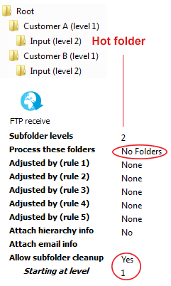

允许子文件夹清除
若设置为,从下一个属性(在此层开始)定义的级别开始移除常用文件夹中空的子文件夹。
注: 该选项在处理这些文件夹设置为无文件夹(见上文)时可用,因为在这种情况下,只从 FTP 获取文件,(空)文件夹被留下。
在此层开始
应开始文件夹清除的文件夹级别(常用文件夹内):
  • 级别 1 为删除常用文件夹中所有空的子文件夹
  • 级别 2 为删除常用文件夹的子文件夹中所有空的子文件夹
  • 等等
在下例中,常用文件夹(Input(level 2))中空的子文件夹会被移除。
